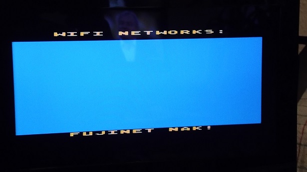

von Mark » Sa 28. Dez 2019, 15:08 Hallo
Gibt es irgendetwas sinnvolles für dieses gerät....
Hab es mal nachgebaut,die hälfte von den "test" Ordner funktioniert nicht. Ausserdem verträgt sich bei mir die Hardware nicht mit anderer Hardware zur selben zeit am sio bus wenn man bootet.Muss das cmd signal entfernen und nach dem booten von "autorun.sys" wieder anstecken. ????
gruss

von nortobor » Do 14. Mai 2020, 20:37
Im ABBUC-MAG 140 gab es auf Seite 16 "Die ersten Schritte". Ich wollte das ausprobieren ESP32 programmiert, Kabelverbindung hergestellt und an den ATARI angeschlossen er bootet von ESP32 versucht zu "scannen" aber dann "FUJINET NAK!" Das Verbindungskabel ATARI-SIO Splitter ist voll belegt Im Artikel war dann noch angegeben "für einige Tests ....zusätzliche Verbindungen". Als habe ich SIO PIN 1,2,8,9,und 13 angeschlossen ------gleiches Ergebnis. im ESP ist "multilator-rev2.ino" Was habe ich übersehen ????? Wer hat das so schon mal aufgebaut????? :goteam:
In ABBUC-MAG 140 there were "The first steps" on page 16. I wanted to try it out ESP32 programmed, cable connected and connected to the ATARI it boots from ESP32 tries to "scan" but then "FUJINET NAK! The connection cable ATARI-SIO splitter is fully occupied In the article was then still indicated "for some tests ... additional connections". So I connected SIO PIN 1,2,8,9,and 13 ------same result. in ESP is "multilator-rev2.ino" What did I miss? Who built this place before?????
Translated with http://www.DeepL.com/Translator (free version) :bitbyter: FUJI02.JPG
von nortobor » Do 14. Mai 2020, 21:03 Für meine ersten Versuche mit FUJI-NET habe ich nur den ESP32, also keine anderen Geräte. Der ESP bootet ja die config.atr
For my first attempts with FUJI-NET I only have the ESP32, so no other devices. The ESP boots the config.atr
von Montezuma » Do 14. Mai 2020, 21:22
nortobor hat geschrieben:
*Für meine ersten Versuche mit FUJI-NET habe ich nur den ESP32, also keine anderen Geräte.
The ESP boots the config.atr*
Schau mal, ob Du alles so gemacht hast, wie auf der WIKI Seite beschrieben ist:
https://github.com/FujiNetWIFI/atariwifi/wiki/Board-Bring-Up
Es werden diverse ESP32 Module von Arduino IDE unterstützt. Manche sind erst sichtbar, nachdem sie mit dem Board Manager installiert sind. Ich war erfolgreich mit "ESP32 Dev Module".
Für multilator-rev2.ino reichen folgende Verbindungen: - Masse - Data Out - Data In - Command Line wenn ESP32 über USB angeschlossen ist.
von nortobor » Do 14. Mai 2020, 23:42 Montezuma schrieb. Für multilator-rev2.ino reichen folgende Verbindungen: - Masse - Data Out - Data In - Command Line wenn ESP32 über USB angeschlossen ist.
Na "Gott sei Dank" kann ich das Kabelgewirr etwas entschlacken. ESP DEV Module habe ich eingestellt und werde das ganze noch mal "hochladen"
Noch was am Rande -(und das übersetze ich bewußt nicht in engl)---Montezuma geht hier wenigstens darauf ein, um ABBUCer zu ermutigen, FUJI-NET zu testen --- ansonsten habe ich den Eindruck, hier ist eine "abgeschlossene Vereinigung" Der ABBUC ist ein Computerclub seit 1985 mit dem Ziel "ABBUC der Computerclub zum mitmnachen". Montezuma mach weiter so und vielleicht ist im MAG 141 wieder ein Artikel von dir, der es ermöglicht, daß viele im ABBUC dazu angeregt werden, nicht nur fertige Lösungen zu "kaufen" sondern zu testen zu probieren zu experimentieren. :goteam

von Natuvel » Mo 21. Dez 2020, 18:11 Bräuchte mal bisschen Hilfe... Habe heute wieder bisschen mit dem Fujinet beschäftigt, auch mit der nicht konstanten Verbindung zu den Servern und da habe ich auf AA den Tipp mit dem Ping gelesen. Und siehe da, die Verbindung zum FujiNet ist absolut instabil. Den Log habe ich angehängt:

Wenn ich eine Diskette von meinem TNFS Server lade, stockt das Laden immer genau in dem Moment, wenn keine Verbindung besteht. Das gleiche Verhalten zeigt das FujiNet, wenn ich es am PC direkt angeschlossen habe, also kann ich den Atari ausschließen. Was kann ich noch ausprobieren bevor ich jetzt den Verkäufer kontaktiere?
Viele Grüße Jochen
